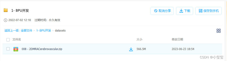

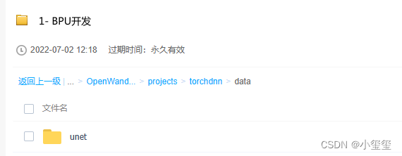

本博客关联的文件存放在https://github.com/Li-Zhaoxi/OpenWanderary中,整个过程依赖/生产的数据存放在百度云(提取码:0a09 )中的文件夹OpenWanderary/projects/torchdnn/data/unet中,下载后直接复制到代码OpenWanderary对应位置即可。

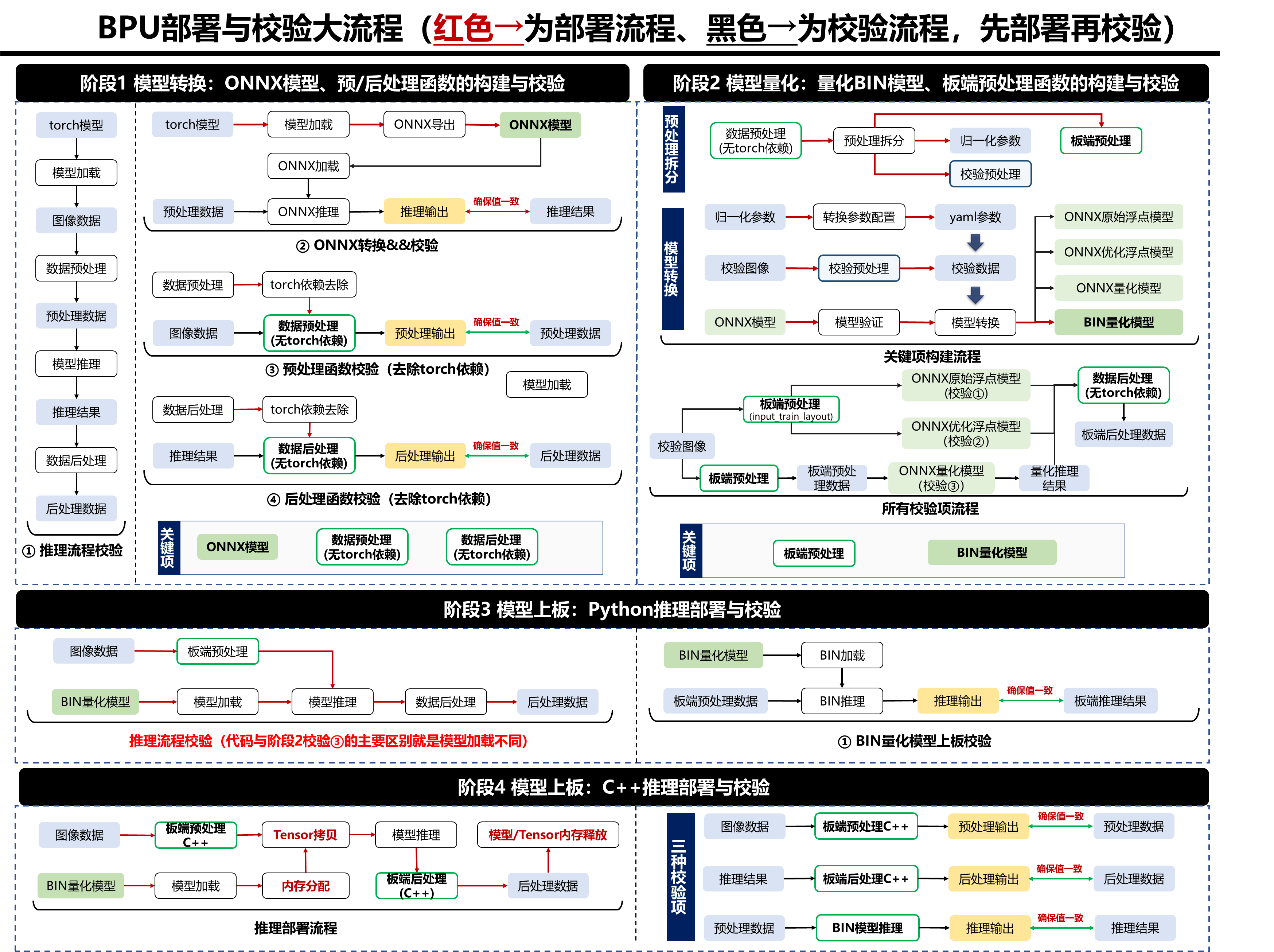

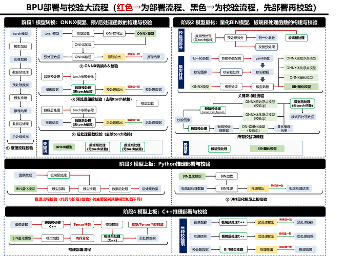

1.2 规范化部署导图
导图的目的是解除风险项质检的耦合,一步一步走踏实了,这样既可以快速定位问题,又可以安全可靠的一次就把事情做好。为了更好的理解这个大流程,请各位按序走完以下博客。做好Docker,理解何为模型转换,理解BPU在开发板的推理流程,利用提供的demo输出正确的结果。后面C++部署也是基于相似的推理流程。
规范化导图的设计改了多个版本,最终BPU整个部署大流程如下图所示,从Pytorch模型开始,到最终开发板BPU推理出目标结果为止,展示了整个环节需要处理的内容。整个流程看似节点较多,较为繁琐。但实际上,只需要重点关注绿色框相关内容,剩下部分就是固定化操作。在部署的整个流程中,切记要保持转换函数/模型的结果一致性,简单来说,在整个部署流程中,我们要保证预处理后处理函数,转换后的模型能够跟原始模型有一样的输出。
建议各位把这个图片保存到本地,对着后面的内容去理解,这样会更清晰哦~~~
二 流程导图详解

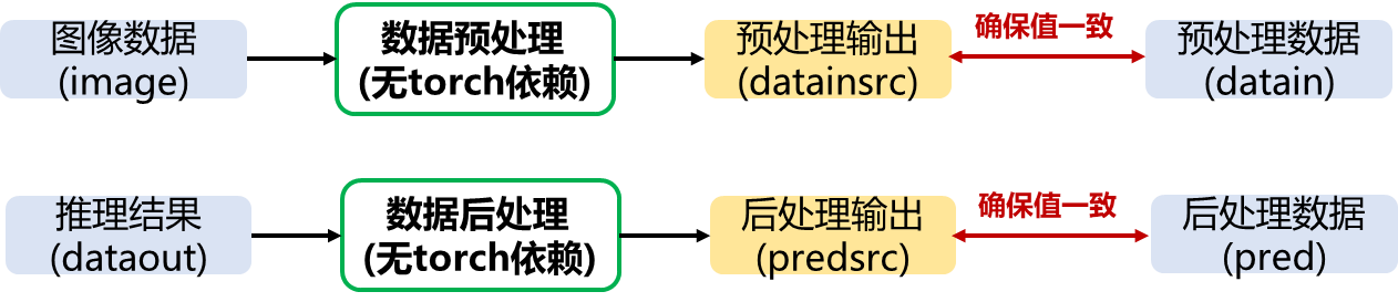

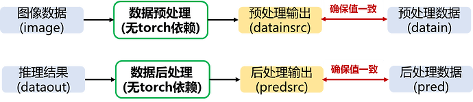

② 构建无torch的预处理和后处理函数。深度学习模型输出前的处理和模型推理后的数据处理,难度并不大,这步构建一次即可,其他类似的需求也就是模型参数不同,构建后的预处理后处理记录在prepare_functions.py
对于数据输入的预处理,无非就是resize、归一化、换维度等等。在我这套代码里,数据预处理部分代码如下所示,关联的变换为图像Resize图像归一化HWC变换为CHW
import albumentations as A
from albumentations.pytorch import ToTensorV2
# 基于torch的数据预处理:输入维度[h,w,c],返回的数据排布为[c,h,w]
def preprocess_torch(img, modelh, modelw):
  transform = A.Compose([A.Resize(modelh, modelw),
              A.Normalize(mean=(0.485, 0.456, 0.406), std=(0.229, 0.224, 0.225)),
              ToTensorV2()])
  return transform(image = img)
在构造无torch依赖的预处理函数时要注意两点:
  • 将归一化处理放在最后一步。
  • 注意albumentations和BPU的归一化参数的差异。在albumentations中,归一化计算方式为���=���−����⋅���(���)���⋅���(���)img=std_⋅_max(img)img_−_mean_⋅_max(img),���(���)max(img)表示图像的像素最大值,一般为255。而BPU的归一化计算方式为���=��������⋅(���−�������)img=_scalebpu_⋅(img_−_meanbpu)。
  • 构造BPU归一化参数。albumentations归一化参数为����=(0.485,0.456,0.406),���=(0.229,0.224,0.225)mean=(0.485,0.456,0.406),std=(0.229,0.224,0.225),则BPU的归一化参数为 �������=����⋅255=(123.675,116.28,103.53),��������=1���∗255=(0.01712475,0.017507,0.01742919)meanbpu=_mean_⋅255=(123.675,116.28,103.53),scalebpu=_std_∗2551=(0.01712475,0.017507,0.01742919)。
    无torch依赖的预处理函数:img为RGB通道,排布HWC
    def preprocess(img: np.ndarray, modelh, modelw) → np.ndarray:
    img = cv2.resize(img, (modelw, modelh))# Resize图像尺寸
    img = img.transpose(2, 0, 1) # 通道由HWC变为CHW
    img = np.expand_dims(img, 0) # 增加一维,此时维度为1CHW
    图像归一化操作
    img = img.astype(“float32”)
    mu = np.array([123.675,116.28,103.53], dtype=np.float32)
    s= np.array([0.01712475,0.017507,0.01742919], dtype=np.float32)
    for c in range(img.shape[1]):
    img[:, c, :, :] = (img[:, c, :, :] - mu[c]) * s[c]
    return img
对于模型推理输出数据的后处理,不同任务不一样,在当前二分类任务中,基于torch的后处理函数如下。
# 基于torch的数据后处理: 输入[b,c,h,w],输出[b,h,w]
def postprocess_torch(dataout: torch.Tensor) -> np.ndarray:
  y = torch.nn.Softmax(dim=1)(dataout)[:, 1].cpu().detach().numpy()
  pred = (y > 0.5).astype(np.uint8) * 255
  return pred
postprocess_torch转换为无torch依赖的函数postprocess
def postprocess(outputs: np.ndarray) -> np.ndarray: # 输入[b,c,h,w],输出[b,h,w]
  # 元素归一化到[0,1]之后,选择前景部分的数据
  y_list = softmax(outputs, axis = 1)[:, 1, :, :]
  # 大于0.5的就是前景
  y_list = (y_list > 0.5).astype(np.uint8) * 255
  return y_list

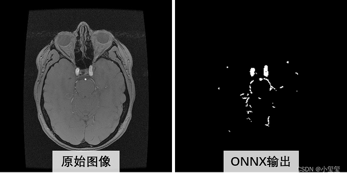

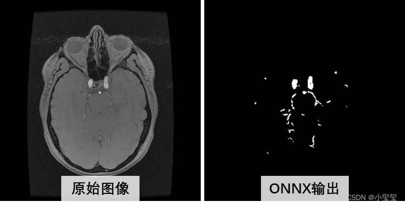

③ ONNX推理验证。到这里三个关键输出项都已经处理完成,这时候基于ONNX进行推理来验证这些项的有效性。代码细节见detect_onnx.py,在torchdnn的根目录下执行python demos/unet/detect_onnx.py
import os
import numpy as np
import cv2
import scipy
import onnxruntime
from prepare_functions import get_rgb_image, preprocess, postprocess
dataroot = "data/unet"
imgpath = os.path.join(dataroot, "mra_img_12.jpg")
onnxpath = os.path.join(dataroot, "unet.onnx")
# 加载图像和ONNX模型
img = get_rgb_image(imgpath) # 获取RGB的图像
sess_options = onnxruntime.SessionOptions()
sess_options.intra_op_num_threads = 4 # 设置线程数
session = onnxruntime.InferenceSession(onnxpath, sess_options = sess_options)
# ONNX推理
datain = preprocess(img, 256, 256)
inputs = {session.get_inputs()[0].name: datain} # 构建onnx输入,是个dict
outputs = session.run(None, inputs)
# outputs是个列表,记录了模型的所有输出,unet输出只有一个所以选择[0]
pred = postprocess(outputs[0])
for j in range(pred.shape[0]):
  cv2.imwrite(os.path.join(dataroot, f"pred_onnx_b{j}.png"), pred[j].astype(np.uint8))
执行完代码之后,得到ONNX结果,看起来没啥问题,可以进行阶段2的相关数据转换了。

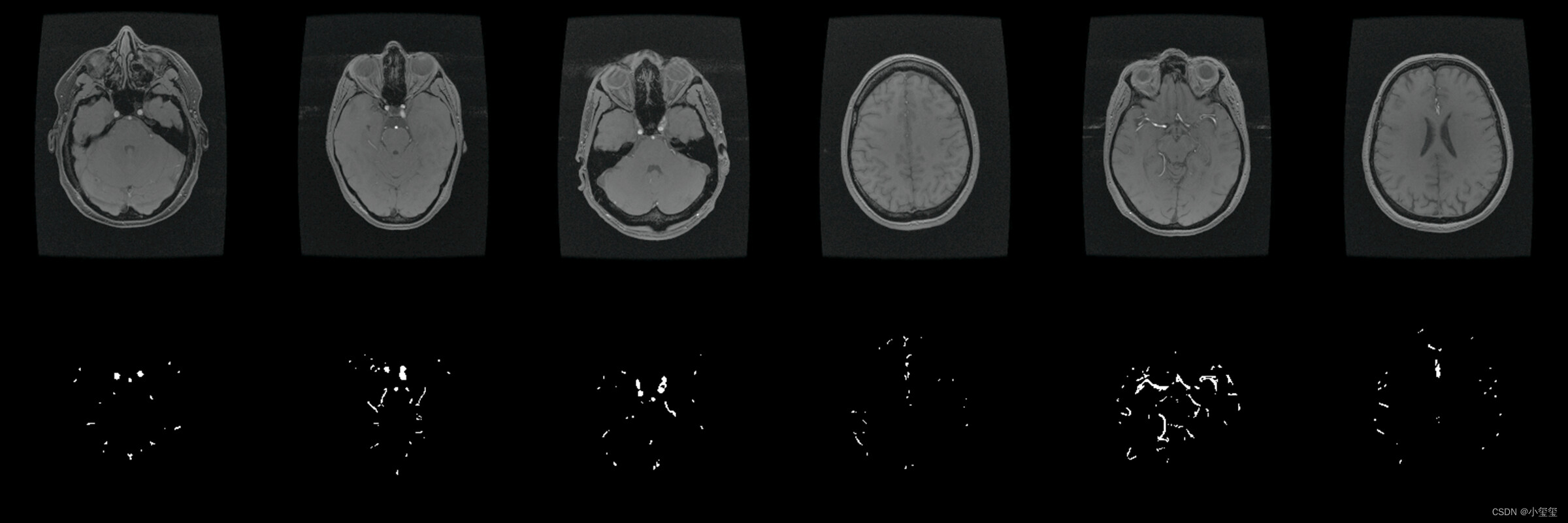

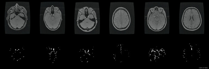

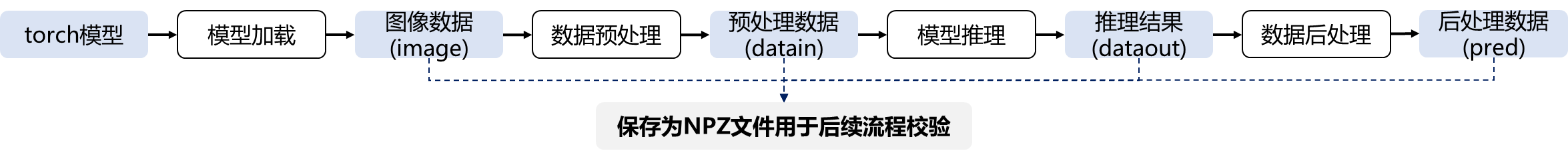

① Pytorch推理流程校验
在部署前,各位已经拿到了模型的Pytorch文件,为了保证后续的有效性,这里需要构建一个建议的推理流程,验证模型的有效性。
在测试模型时,要注意代码一定要以CPU模式进行推理,不要用GPU进行推理,我测试时候发现两种模式推理结果的部分数据有0.004左右的精度差异,但这个精度差异并未影响最终pred。目前没确定具体原因,初步怀疑内部调用了不同的库导致的精度差异。
import os
import sys
sys.path.append(os.getcwd()) # 保证UNet可被import
import cv2
import numpy as np
import torch
from networks.unet import UNet
# 这里贴上在构建流程中介绍的函数preprocess_torch和postprocess_torch
# 1. Pytorch 模型
modelpath = os.path.join(dataroot, "checkpoint_0.pth.tar")
# 2. 模型加载
net = UNet(3, 2, 2)
net = torch.nn.DataParallel(net)
state_dict = torch.load(modelpath)
net.load_state_dict(state_dict["state_dict"])
net.eval()
net = net.module.cpu() # 一定要指定为CPU
# 3. 图像数据(模型以RGB为输入)
# 4. 数据预处理
datain = preprocess_torch(img, 256, 256)['image'] # cxhxw
datain = torch.unsqueeze(datain, dim=0).cpu() # 1xcxhxw
# 5. 模型推理:推理输出维度[1,2,256,256]
dataout = net(datain)
# 6. 数据后处理:pred维度[1,256,256]
pred = postprocess_torch(dataout)
  cv2.imwrite(os.path.join(dataroot, f"pred_torch_b{j}.png"), pred[j].astype(np.uint8))
# 7. 保存校验数据
data = {"image": img,
        "datain": datain.cpu().detach().numpy(),
        "dataout": dataout.cpu().detach().numpy(),
        "pred": pred}
np.savez(os.path.join(dataroot, "unet_checkstage1.npz"), **data)

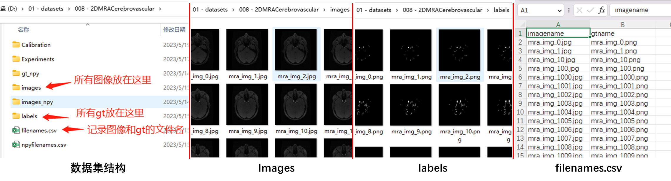

此外,这里介绍下数据集格式和训练测试的脚本,如果各位有需求,可以训练自己的数据集。其中csv文件的生成利用了pandas,生成文件部分的代码如下所示。如果需要修改数据集加载方式的话修改dataloaders/dataload.pyclass DataFolder。目前这套代码仅支持二分类问题,其他任务的支持请关注torchdnn文件夹里面的README
import pandas as pd
csvpath = os.path.join(dsroot, "filenames.csv")
csvlist = list(zip(imgnames, gtnames))
filenamefile = pd.DataFrame(data=csvlist, columns=['imagename', 'gtname'])
filenamefile.to_csv(csvpath, index=False)

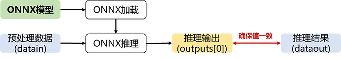

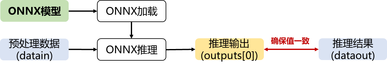

② ONNX模型校验
ONNX模型的校验流程如下图所示,利用校验①的预处理数据,校验ONNX推理输出和理论推理输出的差异。
ONNX的模型校验代码在check_onnx_funs.py中,用法在校验①之前说过了。核心代码如下所示,dataindataout是校验①中保存的数据,如果onnx模型有效,则outputs[0]应该与dataout无明显差异,矩阵差异由函数check_matrix_equal检查。
session = onnxruntime.InferenceSession(onnxpath)
check_matrix_equal(outputs[0], dataout, 1e-4, dataroot, "onnx")

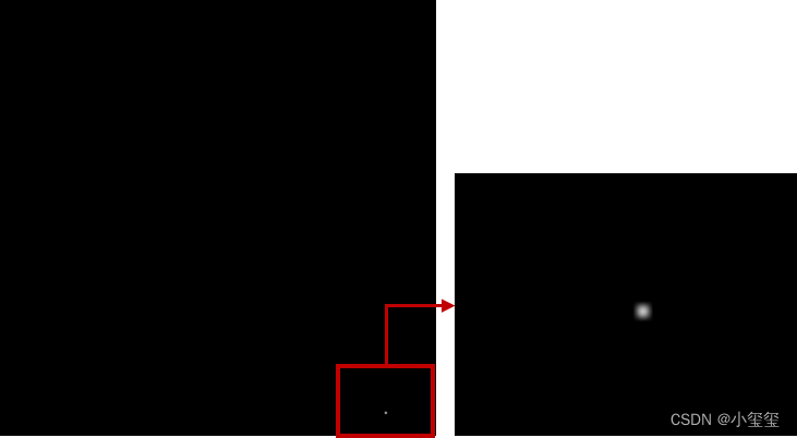

以当前使用的UNet为例,output[0]维度为[1,2,256,256],在batch:0, channel:0的位置处,出现了部分元素不匹配问题。输出信息为Discovered an invalid matrix at (b:0, c:0), max diff: 0.0001010894775390625,表示不匹配的元素差异误差最大值为0.000101。这个差异并不验证,因此认为通过了ONNX校验。
③ 构建的预处理/后处理函数的校验
这里image,datain,dataout,pred都是校验①中生成的参考数据,调用函数check_matrix_equal来检查构造的预处理/后处理函数的有效性,与onnx校验不同,这里一定要保证输出的结果不能有任何差异,如果有差异,就需要定位自己构造的函数的问题。
校验数据的核心代码如下所示,很简单,没有多余内容,check_matrix_equal的描述参考校验②。
###### 检查预处理函数preprocess
datainsrc = preprocess(image, 256, 256)
check_matrix_equal(datainsrc, datain, 1e-4, dataroot, "preprocess")
###### 检查后处理函数preprocess
predsrc = postprocess(dataout)
check_matrix_equal(predsrc, pred, 1e-4, dataroot, "postprocess")
2.2 阶段2 模型量化:量化BIN模型、板端预处理函数的构建与校验
模型量化部分一定要看1.2节中给出的两个博客教程,这样才能了解这个阶段介绍的内容的目的。这个阶段需要输出的关键项为:
  • 拆分预处理,分为:归一化参数、校验数据预处理函数、板端数据预处理函数。
  • 板端BIN模型。该模型可以在X3开发板上运行。
在构造流程的最后一段里,给各位一种不基于开发板的量化模型的检查方法→_→。
2.2.1 构建流程

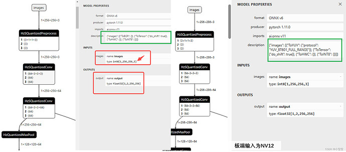

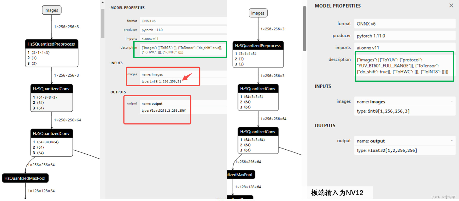

③ 量化模型验证。这里我介绍一种在电脑上就能初步验证模型有效性的办法,我们在转换模型时候,主要关注的是unet.bin,但实际上还有个模型unet_quantized_model.onnx,这个模型是量化后的模型,在docker内就可以使用的。
利用Netron工具可以打开这个模型,模型的大部分层都用BPU相关的算子替换了,而且在最开始插入了一个预处理算子,前面的归一化参数就是集成在这个算子里了。这个onnx有几点需要注意:
  • 预处理函数是板端预处理函数,而不是校验预处理函数。如果利用这个模型能得到期望结果的话,bin模型基本可以认为没有问题了。
  • 这里一定要注意输入的数据类型为int8,正常图像类型为uint8,利用img = (img.astype(np.int32) - 128).astype(np.int8)可以完成格式的转换。
基于这些,我们可以对这个模型进行推理,代码记录在detect_quantized_onnx.py,在docker /data/horizon_x3/codes文件夹下输入python3 detect_quantized_onnx.py生成量化onnx模型的推理结果。 官方推理用的是horizon_tc_ui import HB_ONNXRuntimeHB_ONNXRuntimehorizon_onnxruntime的扩展,为了使得用法跟之前onnx的推理保持一致,我还是偏向使用horizon_onnxruntime

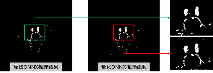

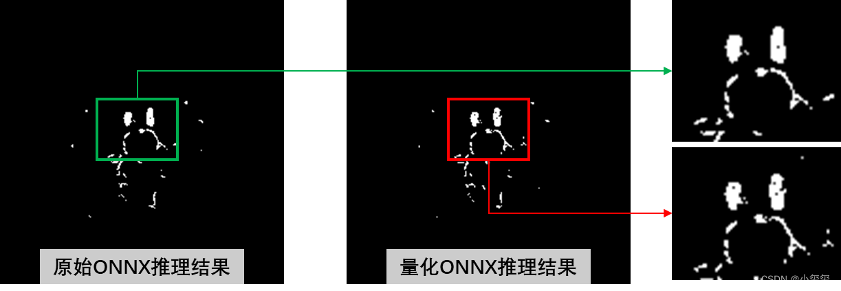

从下图可以看出,量化ONNX的推理结果和原始ONNX推理结果,主体上是相似的,局部有细微的差异(量化必然存在或多或少的精度损失,大部分情况下是可用的)。
其实我最开始以为onnx的输入preprocess_calibration,运行时候报错,错误信息说维度应该是[1,256,256,3],然后我回去看onnx结构才发现预处理节点名叫HzSQuantizedPreprocess,剩余的两个onnx节点名是HzPreprocess
 INVALID_ARGUMENT : Got invalid dimensions for input: images for the following indices
 index: 1 Got: 3 Expected: 256
 index: 3 Got: 256 Expected: 3
 Please fix either the inputs or the model.

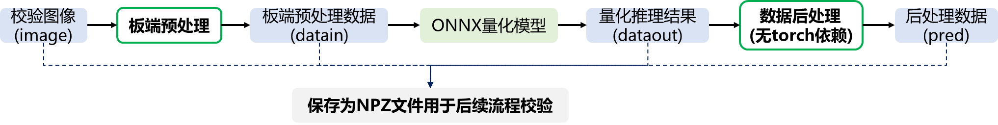

③ 量化模型校验
校验③的代码同前面构建流程的最后一步,这里的预处理函数preprocess_onboard与前两个校验所用的函数是不一样的。主体流程如图下图所示,如果校验②有正常结果,校验③无结果,则认为模型在量化阶段除了问题,需要交由技术人员处理。
此外,为了方便后续流程的校验,在这步还需要保存一些中间变量(img,datain,dataout,pred),每个数据的维度以及保存方式参考下面的代码,这段代码放在detect_quantized_onnx.py的最后面。
# 保存校验数据
# img: 256x256x3, datain: 1x256x256x3, dataout: 1x2x256x256, pred: 1x256x256
        "datain": datain,
        "dataout": outputs[0],
        "pred": pred}
np.savez(os.path.join(dataroot, "unet_checkstage2.npz"), **data)
