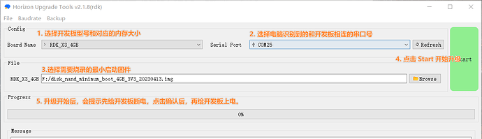

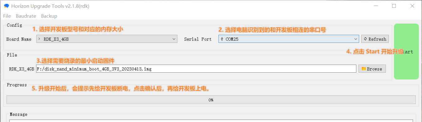

运行升级工具 进入到解压目录,双击
hbupdate.exe运行 -
配置升级工具 升级工具启动后
Board Name 选择 RDK_X3_4GB
Serial Port 选择电脑识别到的串口号
File 选择需要升级的最小启动固件
- 检查升级是否成功 升级完成后,不管升级工具提示成功还是失败,都给设备断电重启,如果设备不再进入到串口下载模式,不再持续打印 ‘CCC’, 就说明烧录成功。
